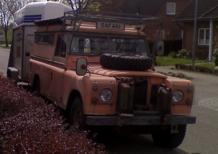

Vedlægger et billede hvor jeg kører hestetrailer. 400km med trailer, og økonomiberegninge viste 4,6 km/liter. Dyrt men langt bedre end forventet.
